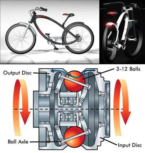

The Ride自行车是首辆采用NuVinci™ Continuously Variable Planetary (CVP) drive.(纽芬奇无级变速星传动装置)的自行车。(via:core77)
无论是自行车还是其他有传动的产品的变速多数采用齿轮式,这种固定比率的变速传动有时不能满足需求,同时还有带来一些问题,比如急转等,而无级变速 则可以产生连续的速度比,带来稳定的速度变化。无级变速可以追溯到1490年达芬奇(Leonardo da Vinci)画的一幅手稿,用圆锥形来调节两杆之间的可变速度传动。关于无级变速可以参看这篇文章-无级变速装置:告别齿轮时代
NuVinci无级变速行星传动装置,(谨以此名献给伟大的Leonardo da Vinci)是一个创新的无级变速装置,如上图图解,通过一组小球来传递驱动轮盘和被驱动轮盘之间的速度,而固定这组小球的架子中心可以左右移动,这样就 让球的轴线形成一个角度,从而左右接触点的小球就有不同大小的旋转圆周,从而形成了速度比,而这组小球的角度控制是无级别的,所以就带来了整体的无级变 速。

驱动轮盘平行的话速度最快吧,那球越大速度越快咯  好 用篮球那么大的 ^_^
发表于 2007-10-19 15:07:05 | 只看该作者
引用第5楼绝铁2007-10-19 14:58发表的:
平行时输入输出速比为  1比1 。
