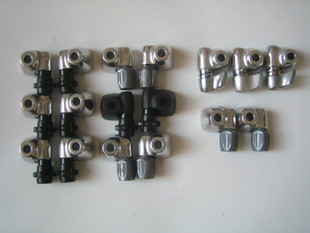

作者: Hawl    时间: 2010-4-24 20:44
梁拨转手变需要这个东东
淘宝上有
