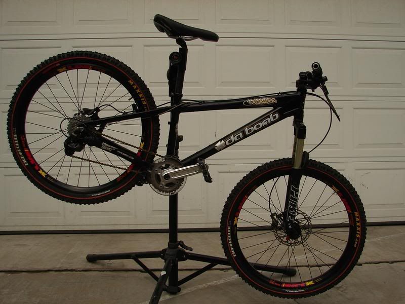

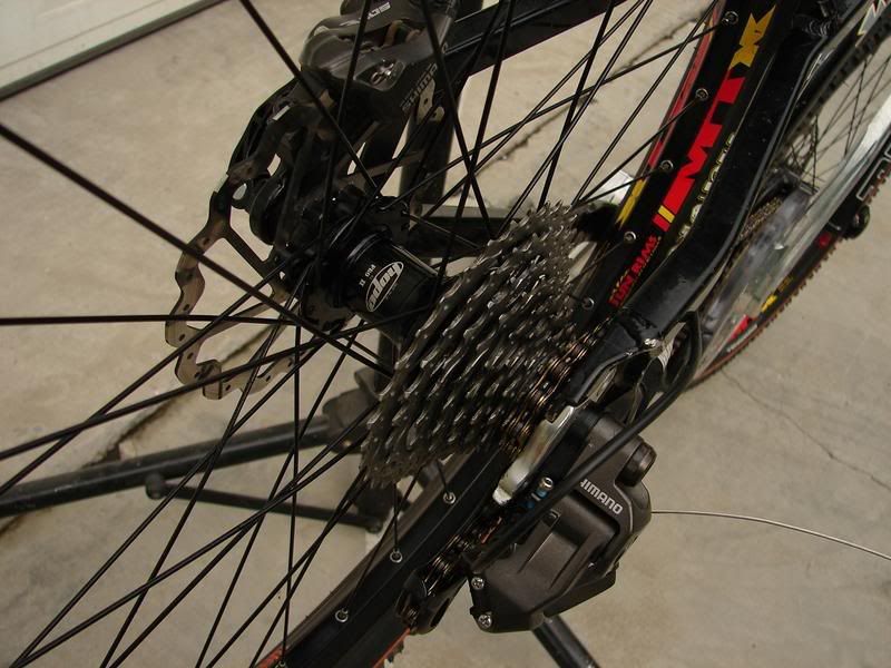

從蘇州回來之後,車子一直處於待維修狀態,前叉和后撥同時挂掉,可以說相當鬱悶.再加上前一陣子忙,一直沒時間去修. 最近花了3天時間終于全部弄好了
全景
新的傳動

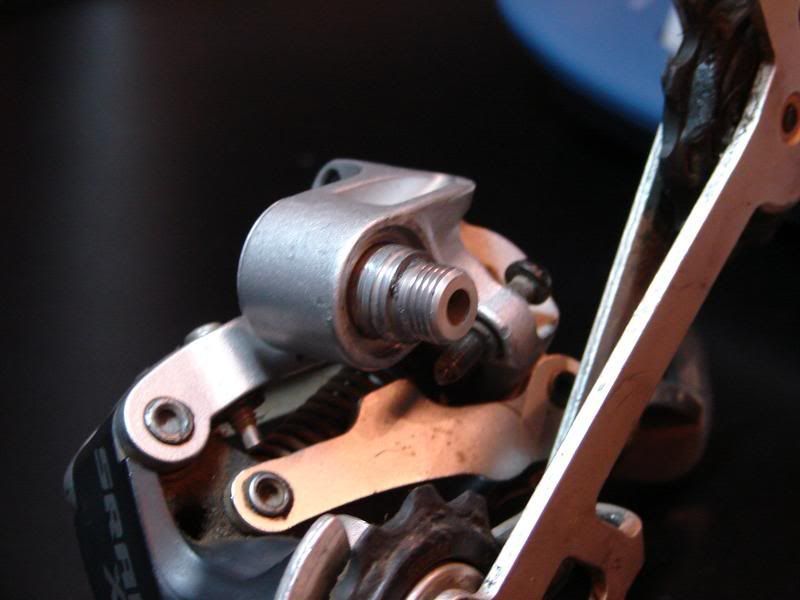

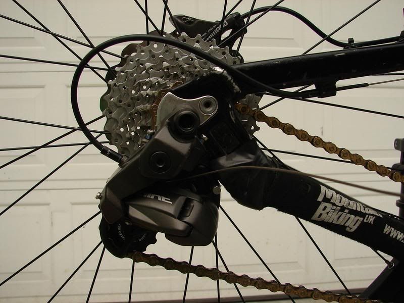

傳説中的連軸后撥

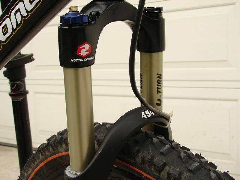

新的454

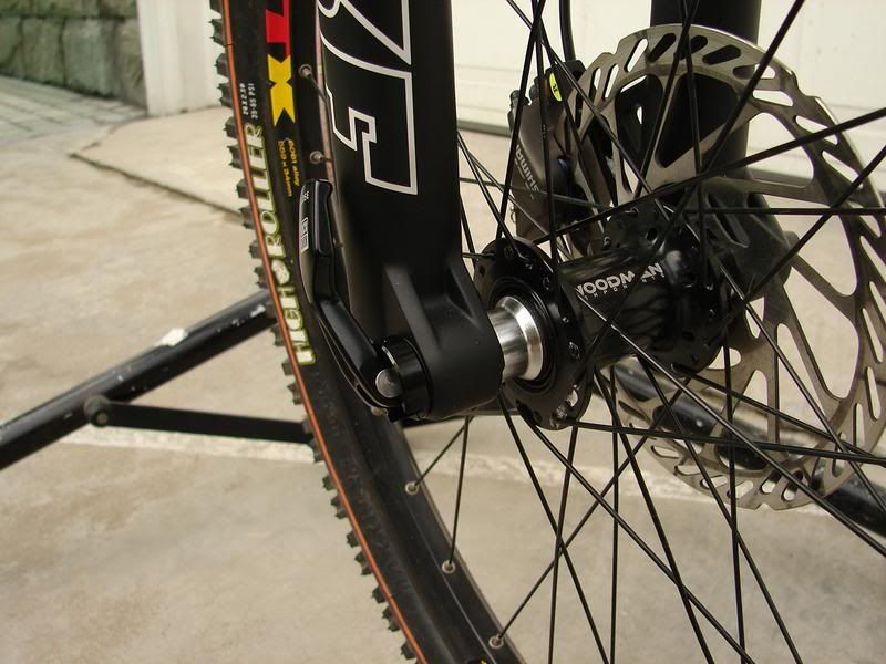

新的快拆桶結構
作者: fastjudy    时间: 2007-7-10 17:11
Wow!....Saint rear raillie.... congrats for getting it back up to shape!

yups, now i don't need to worry about bending my hanger, coz there's no hanger to bend lol

哇,SIANT后拨
作者: 烧卖no.1    时间: 2007-7-10 19:55
后拨怎么坏的?

因爲Pike適合我
我需要一款潤,短能夠玩街車長能夠上山鎖死能買菜的叉子

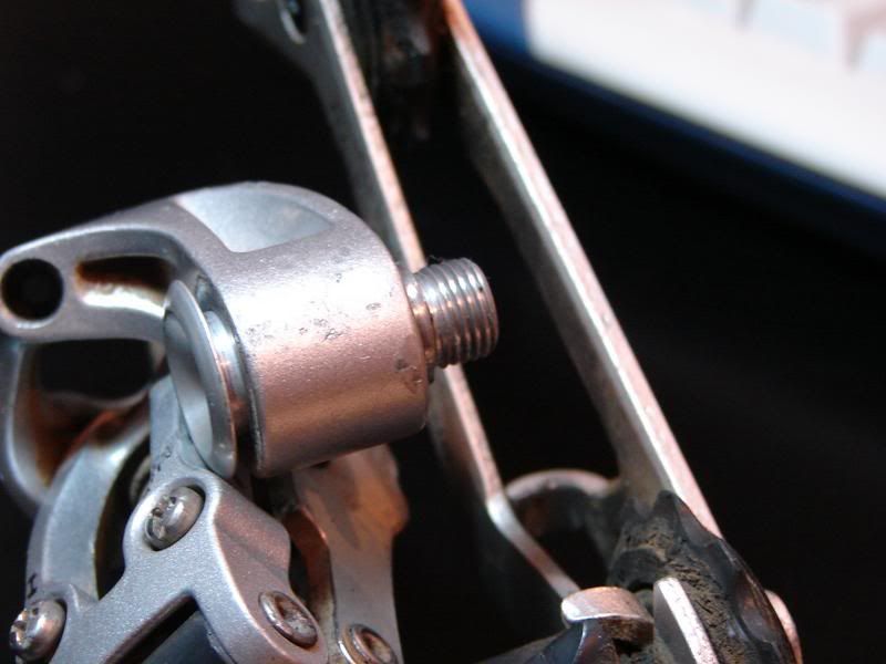

后拨怎么坏的?
卡簧掉了
作者: 烧卖no.1    时间: 2007-7-10 21:21
卡簧???
作者: calvinsonic    时间: 2007-7-10 21:29
這裡應該還有一個彈簧墊片,但是不見了,所以裝車的時候會搖晃並導致變速不准
還有抓鈎也變形了

老的是426  409?
作者: calvinsonic    时间: 2007-7-11 18:36
引用第18楼superman2007-07-11 18:34发表的:
老的是426  409?
05年的SL
作者: superman    时间: 2007-7-11 18:39
说说RS叉子用下来的感受,现在在物色新叉子,准备把STANCE出掉,现在用下来RUMBLE头太高了
作者: calvinsonic    时间: 2007-7-11 18:47
引用第20楼superman2007-07-11 18:39发表的:
Pike嘛...我真的沒話説,以前那只用了一年都沒出問題,要不是撞斷我還真不打算換. 一款很全能的叉子,短可以玩街,長可以上山,又可以鎖死. 而且幾乎不用磨合就很潤,重量也不錯,強度也很好.雖然可能軟了一點,不過舒服啊 2000左右的價位真的是首選了
