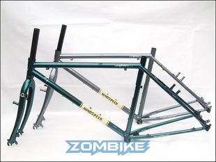

配置的思路如下:一辆低调、耐用、轻便、舒适的长途旅行车,希望达到合理的传动系统、轮组系统。采用灰黑色系来体现低调,主要是为了防盗,另外快拆的座杆、前轮、脚踏也是为了长时间停车时可以拆卸来防盗。耐用性体现在采用内变速、轴承配件(碗组、花鼓、中轴、脚踏)、防锈配件(铝合金配件、不锈钢辐条和不锈钢标准件)和防刺轮胎。轻便性体现在尽可能采用轻的铝制配件、1.5的车胎。舒适的钢架、蝴蝶把、可调把立、避震座杆、无鼻鞍座使长途骑行成为乐趣。因为网上没有找到合适700C(我现在有一辆二手的700C旅行车)的旅行车架(即设计适合长途、各种安装孔齐全的),所以选择了这款WindSpeed的车架。可调的蝴蝶把便于调整姿势和收纳方便。现在自行车的车把太低(个人喜好),所以换了可调的把立来提高车把高度(或者还要垫高?)。车圈是双层铝合金。刹车系统前后都用V刹。具体如下,

LZ还不如来张图来的直观点呢~~~

谢谢各位指点。装车其实就是一个制定需求,然后寻求更好解决方法的过程。我看到的车架如下。今天又看到一个钢架,镀铬的。好炫。效果如下,
发表于 2012-1-24 18:02:46 | 只看该作者
这是死活两用的车,旅行用累死不偿命,还是用上面的旅行架吧,还可以装前后专用旅行货架,变速用m410大套就够了,至多换套好的刹车。钢架的锈蚀没那么夸张,除非天天泡酸雨,我的大名用了十几年,还很好
